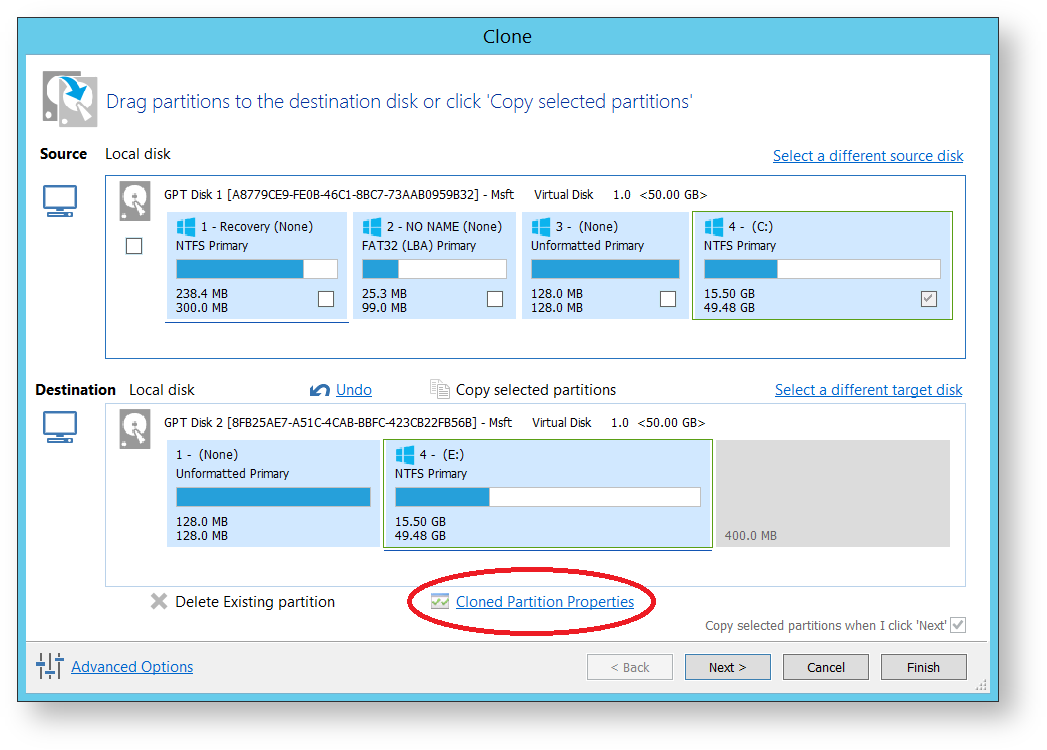

4. Si no desea modificar el orden o el tamaño de las particiones del clon, haga clic en Siguiente. Este es el comportamiento predeterminado.Alternativamente, arrastre las particiones que desea clonar, la flecha roja debajo muestra esto.
Se convierte
En este ejemplo, hay 400 MB de espacio libre después de la partición copiada. Puede modificar el tamaño de cada partición para que se ajuste al nuevo disco si es necesario.Puede eliminar particiones en el disco de destino seleccionando y haciendo clic en 'Eliminar particiones existentes'.

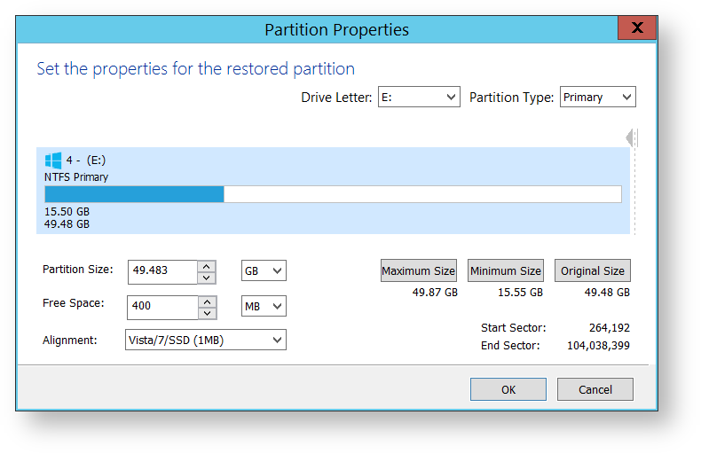

5. Para modificar los tamaños de partición, haga clic en Propiedades de partición clonadas y ajuste el tamaño de la partición de la siguiente manera:
a. Configuración del tamaño de partición con precisión utilizando el cuadro de entrada .Tamaño de partición.segundo.
b. Cambiar el tamaño de la partición automáticamente haciendo clic en Tamaño máximo.
6.Hacer clic OK

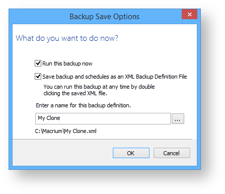

8. Verifique la configuración en Opciones de copia de seguridad y, si corresponde, haga clic en Aceptar

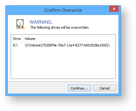

Nota: Guardar una definición de respaldo le permite ejecutar su Clon en cualquier momento con un solo clicNota: debe guardar su definición de copia de seguridad si ha creado programaciones de clonación. Sus horarios no se pueden ejecutar si se pierde este paso.Si desea ejecutar el Clon en este punto, seleccione "Ejecutar esta copia de seguridad ahora" y haga clic en Aceptar.Aparece un cuadro de advertencia, si corresponde, haga clic en Continuar.
El disco de destino para la operación de clonación se sobrescribirá. Esto es irrecuperable, así que asegúrese de que el disco de destino no contenga datos válidos.
