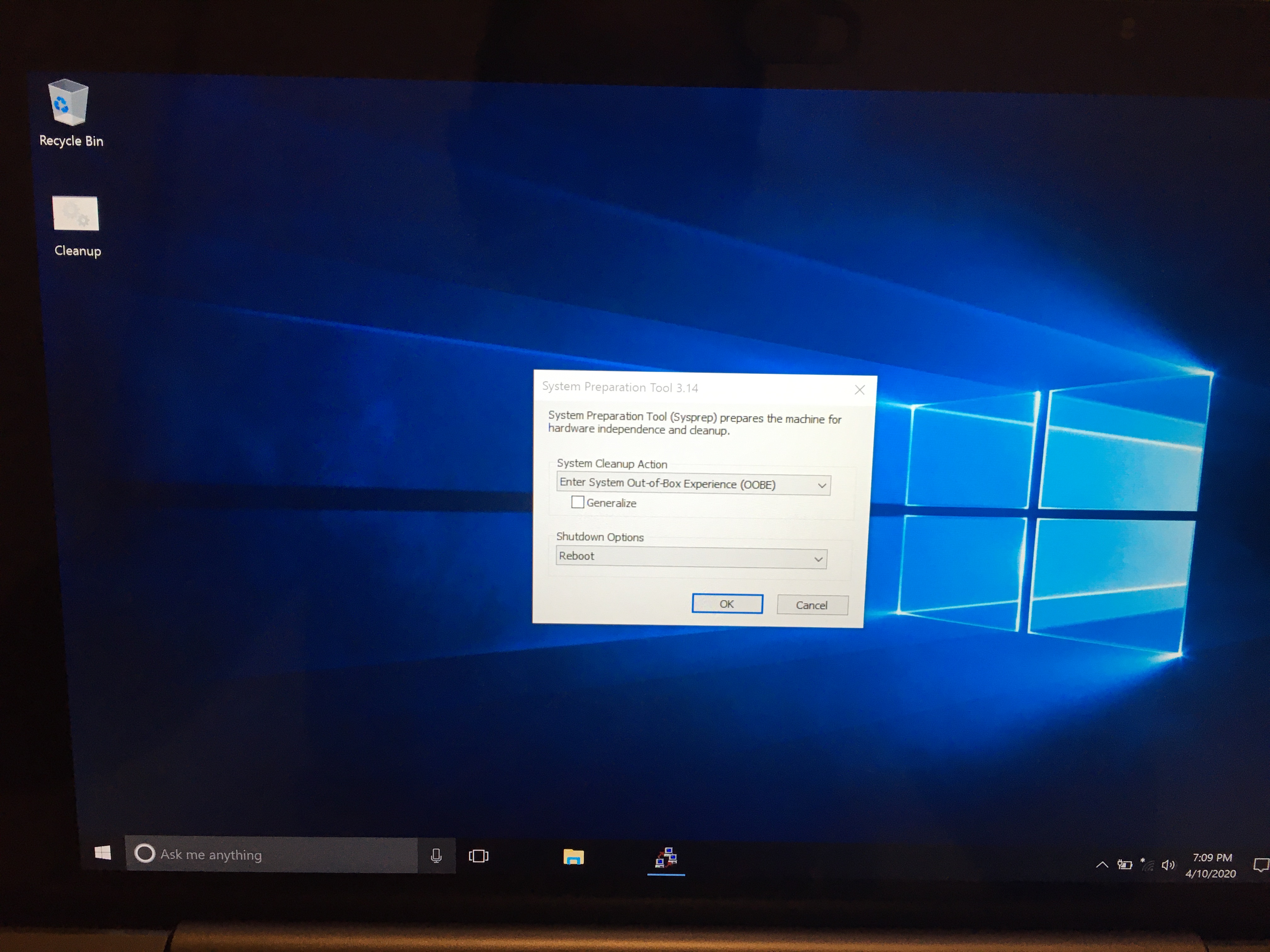

Salen 2 dispositivos desconocidos, me descargue multitud de drivers pero no he conseguido que instale ninguno el Windows.
Intento adjuntar algunas capturas.
