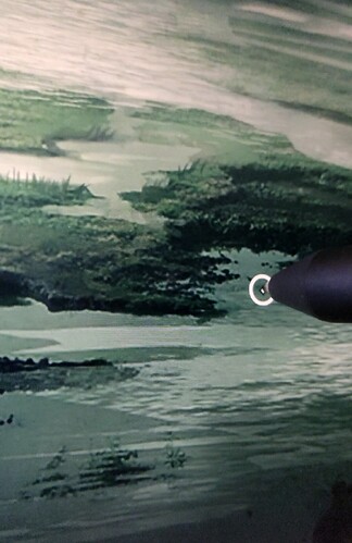

Imágenes modo vertical
Parte superior
Parte inferior
Imágenes modo horizontal
Izquierda
Derecha
Estuve buscando pero no encontré ninguna opción de calibración en las configuraciones del dispositivo.
No pude enviar los vídeos ya que cada uno pesa más que 26 mb que es lo maximo que acepta el correo, y aquí solo aceptan 10 mb.
En la parte inferior funciona bien, pero en la superior el cursor del lápiz es detectado ligeramente más abajo, es un poco incómodo escribir así.
Pasa lo mismo en el modo horizontal, el cursor del lápiz en la parte izquierda está ligeramente a la derecha pero cuando voy a la parte derecha funciona bien.
