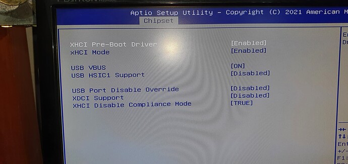

Buenas noches, entre a la bios a validar por que los puertos usb quedaban energizados, modifique 1 parámetro en chipset, ahora el computador arranca pero no me reconoce ni teclado ni mose, entonces no puedo presionar escape para entrar nuevamente, le deconecte la pila 20 minutos pero no reinicia la bios, como lo puedo reparar

It’s not that it can’t be done, because if I put a mouse with a light on, it turns on the light, but apparently it doesn’t recognize 2.0 devices and it was forced to 3 0, how can I reset the motherboard?

Flash bios with CH341a.
Check on google to know how it works
You need the bios and a working computer.
