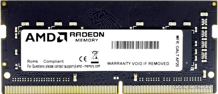

AMD 16Gb DDR4 3200MHz SO-DIMM (R9416G3206S2S-UO);

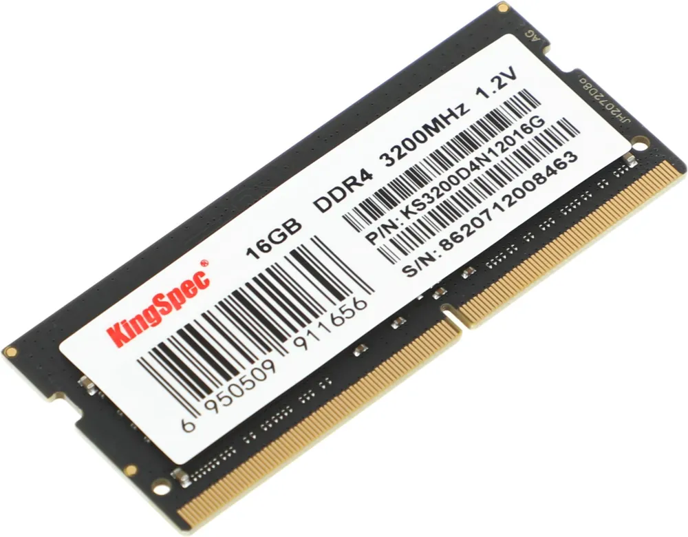

KingSpec KS3200D4N12016G 1x16 ГБ

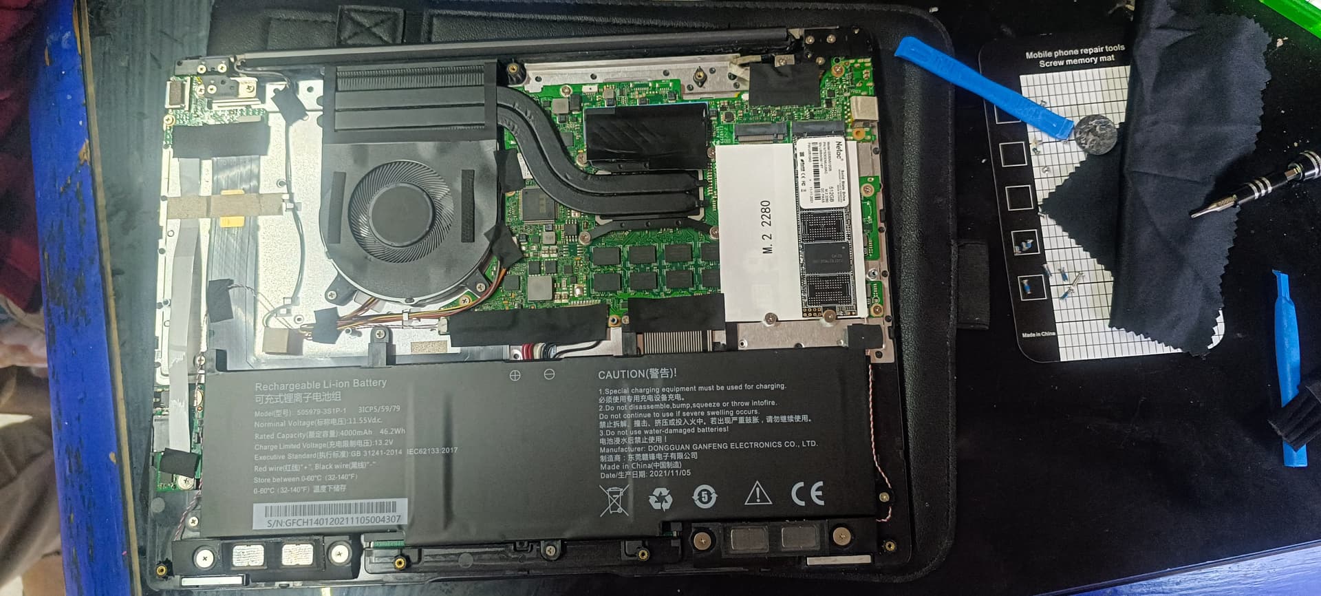

Buenas yo tengo una CHUWI CoreBook X 14 Intel Core i5-8259U, 16 GB de RAM, 512 GB de SSD
Quisiera expandirle la memoria ram pero no veo la ranura
La memoria no se puede ampliar ![]()
Ok gracias, pensaba que si ya que en el administrador de tareas dice que tengo dos ranuras y solo se tiene ocupada una ![]()
Dame tu número de serie, quizás lo he mirado mal en el archivo.
JCorBXIW1H211106879
Hola he vuelto a preguntar a los técnicos , pero al ser un equipo muy antiguo , no lo tenemos en la oficina y no se puede comprobar 100%. En teoría la Ram debe estar debajo del ventilador.
Puedes llevarlo a una tienda para que lo miren en un momento y te aclaren.
