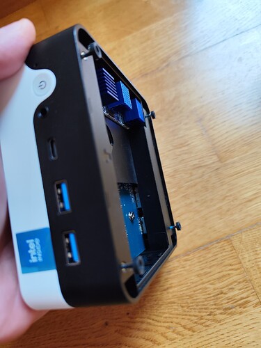

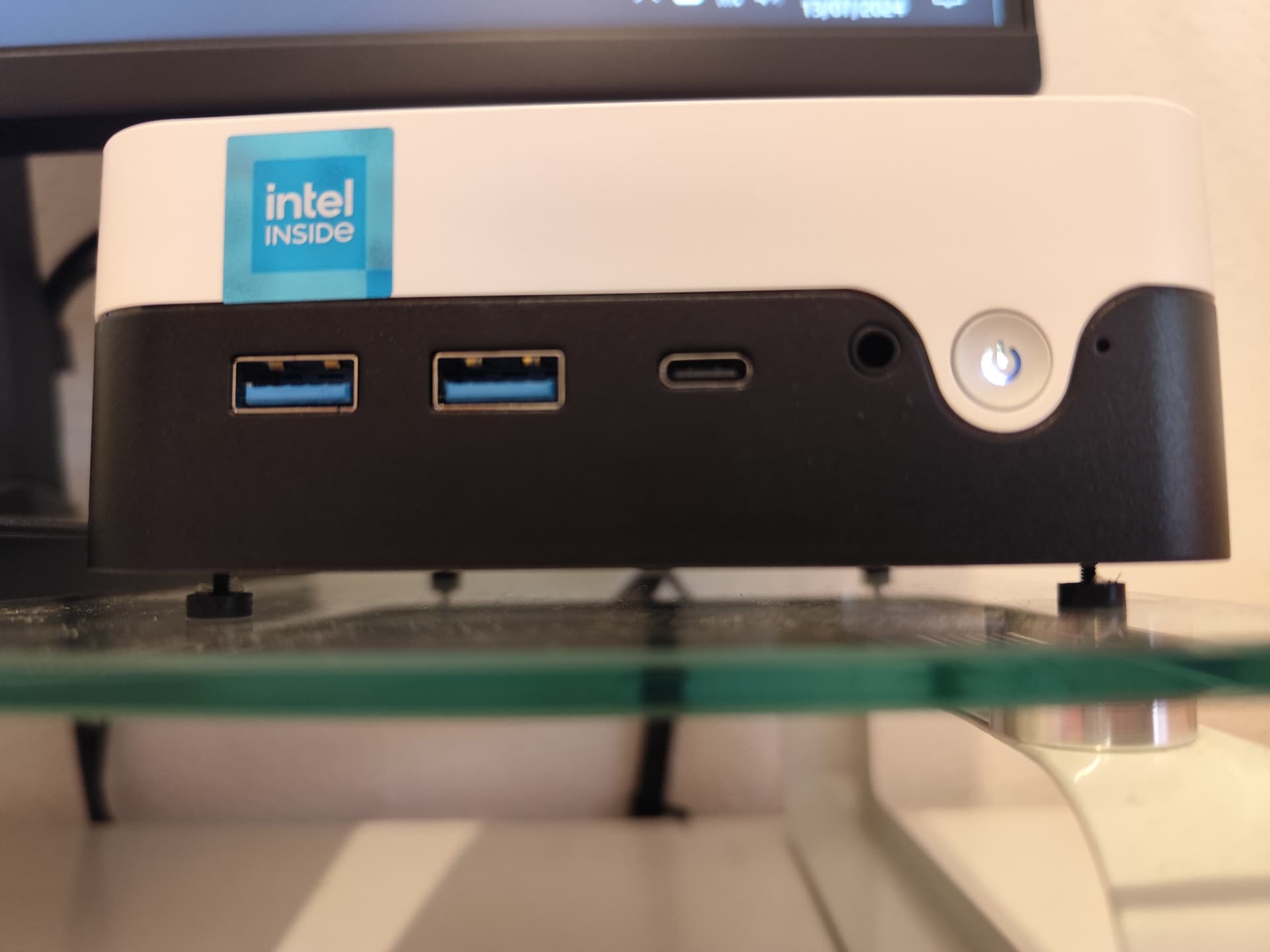

Os dejo unas modificaciones fáciles de hacer con las que conseguí que funcione unos 10 grados por debajo de las temperaturas de fábrica:
1.- Repastar el procesador; de fábrica trae un tremendo e innecesario rectángulo de pasta térmica que llena el procesador de pasta innecesaria. Limpiarlo bien y poner una gota de pasta de buena calidad en cada uno de los núcleos (2) para que no rebose.
2.- Quitar la cinta adhesiva del disipador que hace efecto túnel, no deja respirar bien al aluminio de las aletas del mismo.
3.- Quitar la rejilla negra de la ventana de respiración trasera para que respire mejor y no se acumule el calor en el interior.
4.- Retirar la tapa de la base y dejar los tornillos con sus gomas de apoyo (se puede usar cinta de doble cara para que se peguen a la cabeza del tornillo) con 2-3 vueltas de atornillado para que sirvan de pies y respire por abajo.
Voilá!!! Ya tienes 10 grados menos sin gastar un euro…
