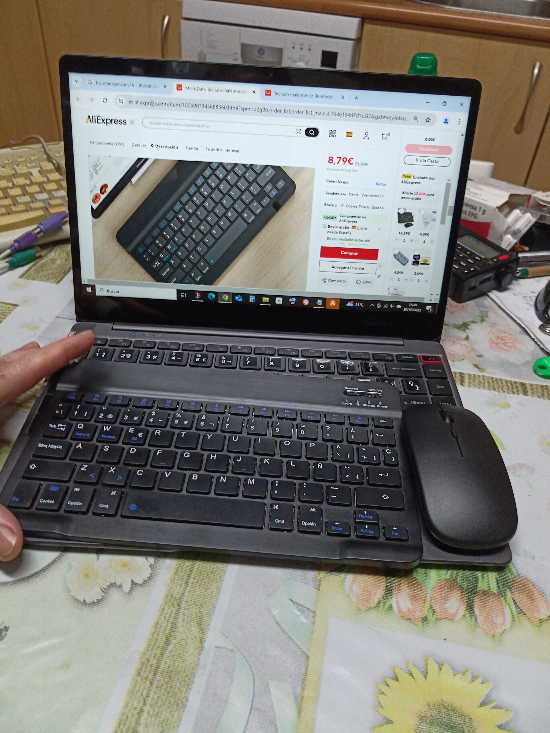

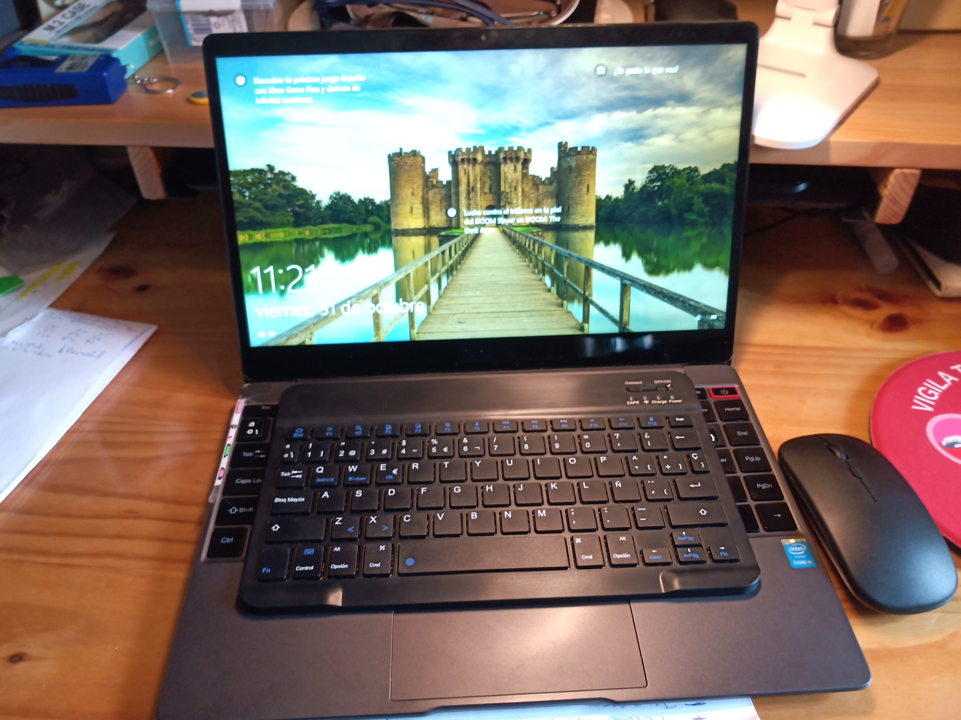

Bueno al final saque tiempo, y aunque este ordenador es de W-10, me gusta.
Lo abri, desconecte la tira del teclado, corte la tira salvo los 2 pines que son la fuente de alimentación. Volví a poner el conector pero enchufando solo los 2 pines y djando el resto por encima. Eureka con un teclado externo funciona perfectamente.
Me he comprado un conjunto de teclado superfino y raton ambos bluetoof.
Con el teclado anterior usb he configurado el nuevo teclado BT y el raton BT.
Y ya funciona todo por BT, no necesito ya el teclado USB externo. El raton puede ser el del Chuwi o el nuevo BT. Y ningun problema ni se calienta ni nada. Tampoco lo he usado mucho pues al tener que comprame otro el chuwi ya no le uso, pero se ve muy bien.
Lo bueno que el conjunto Teclado y raton BT < 10 € los dos.
