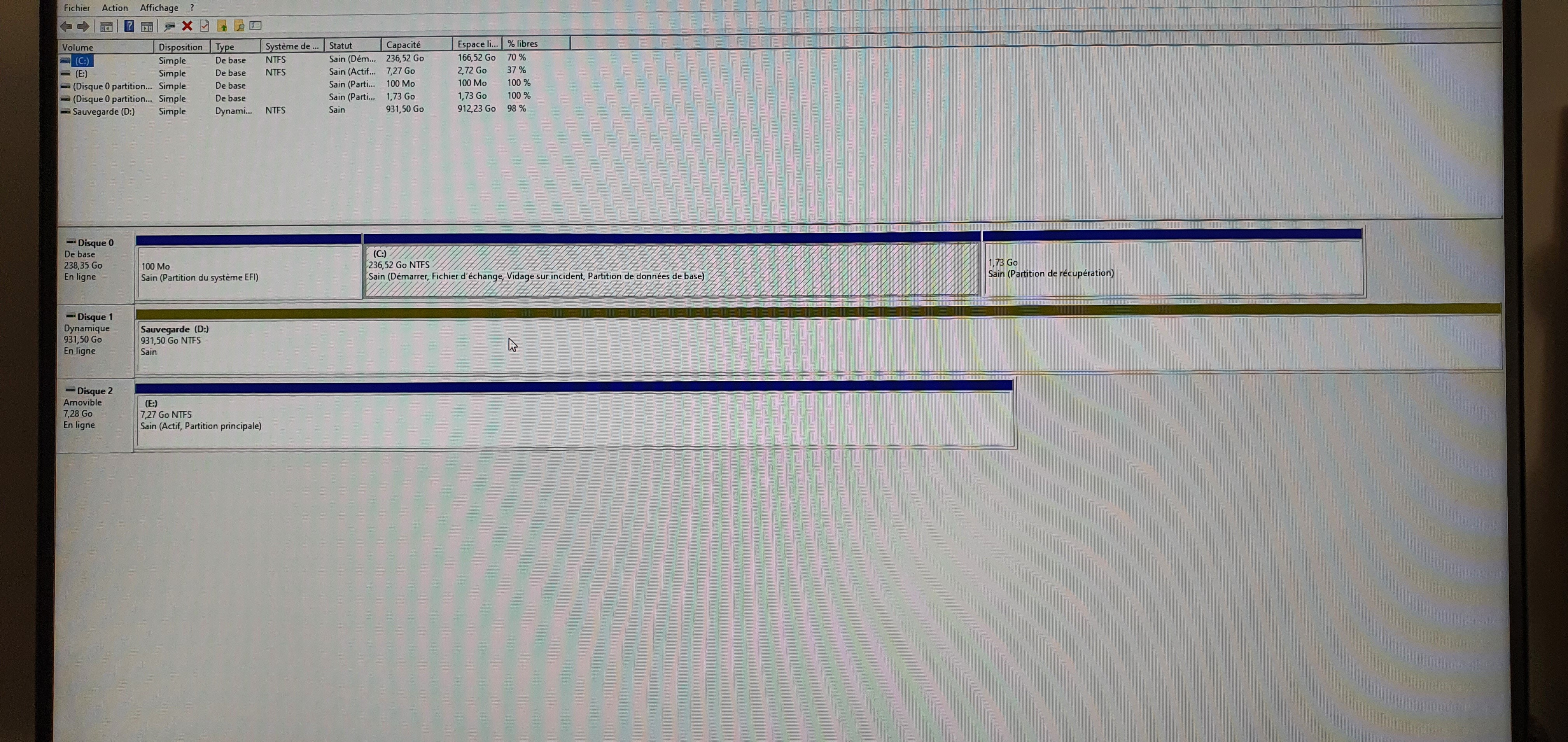

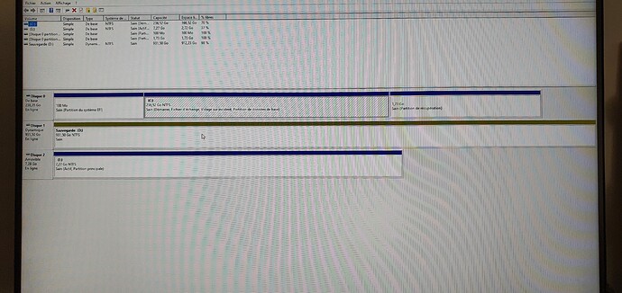

Des photos aideront à comprendre :
Avec le logiciel du constructeur on voit que le SSD est reconnu mais on ne le trouve pas ds le Pc

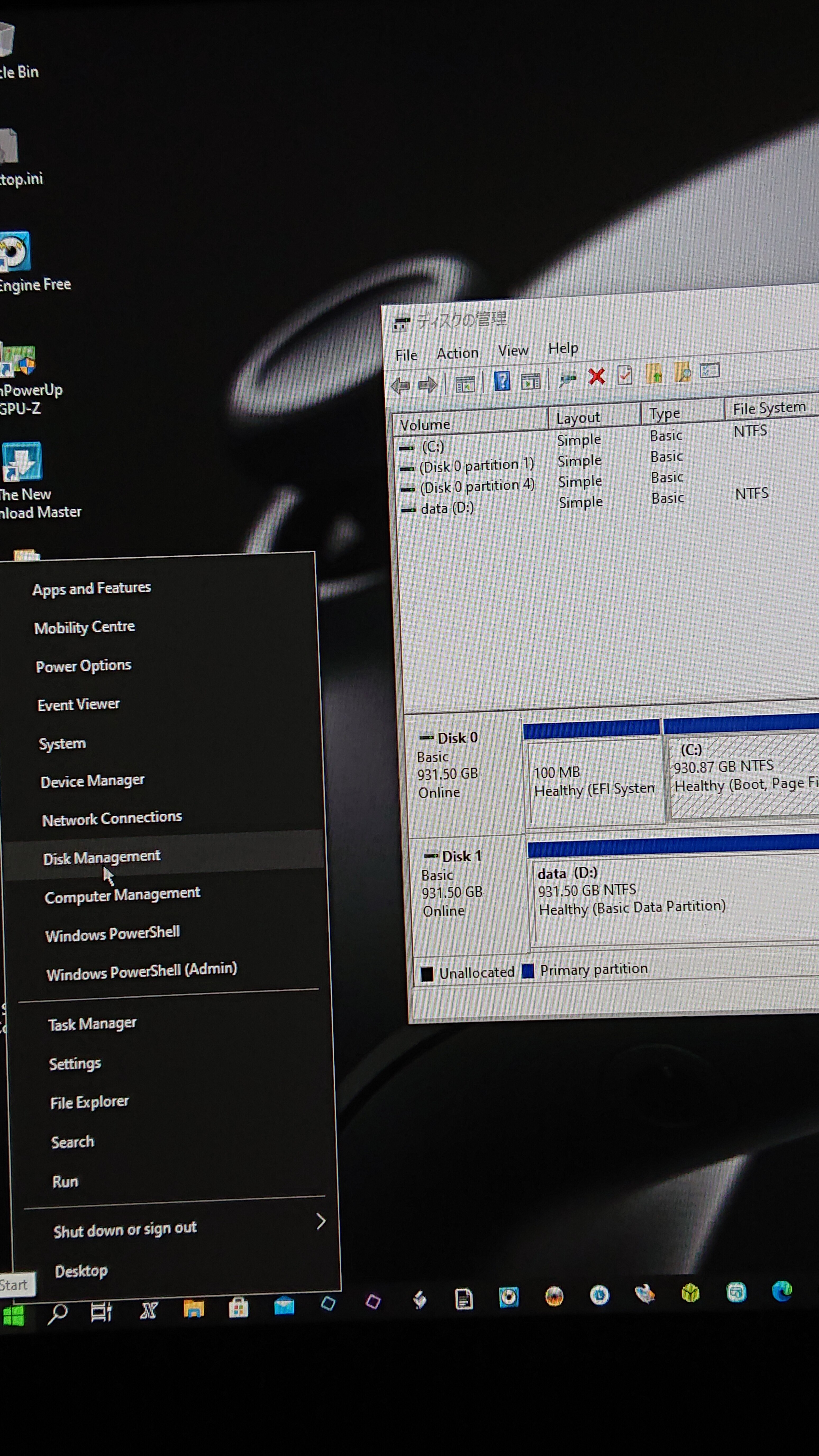

Faites un clic droit sur le démarrage de Windows 10 et cela ressemblera à l’image.
À partir de là, cliquez sur Gestion des disques (où pointe le curseur de la souris) pour ouvrir la fenêtre à droite de la photo.
À partir de là, sélectionnez le lecteur que vous souhaitez utiliser cette fois et formatez-le.
Ensuite, il apparaîtra normalement comme un lecteur local.
Votre SSD est reconnu par l’outil et vous devriez pouvoir l’utiliser de cette façon. Si vous faites une erreur, ne formatez pas le lecteur contenant le système d’exploitation.

Bonjour,

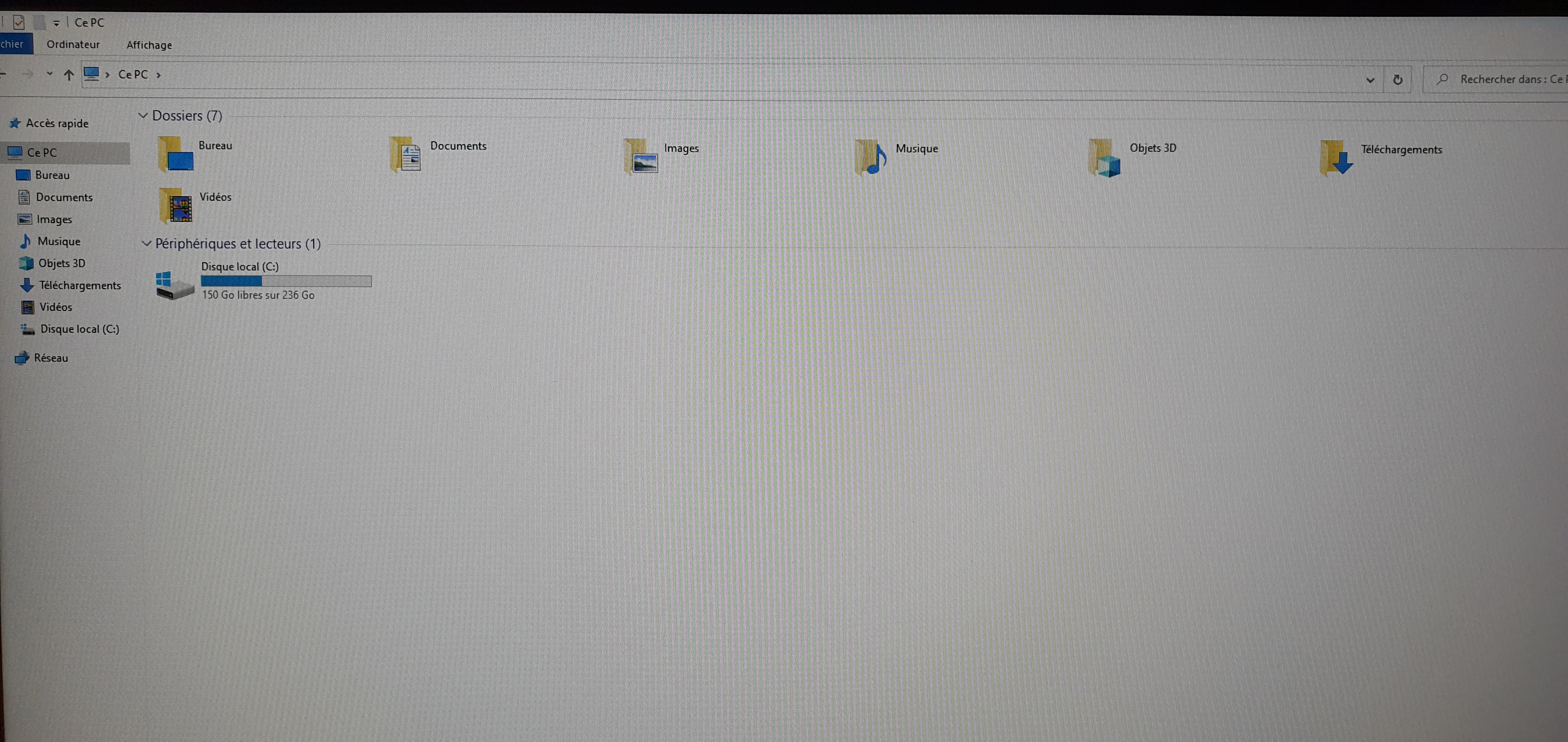

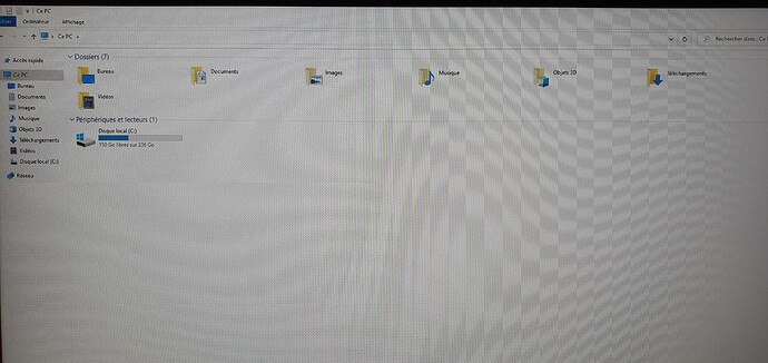

Il apparait bien en faisant la manipulation que vous avez demandé : Disque 1 mais pas dans “Ce Pc”. Je n’ai pas trouvé comment le formater

Sélectionnez Disque1 et faites un clic droit pour ouvrir la fenêtre et vous verrez le format.
Vous devez formater le SSD ajouté.
Si vous pouvez le formater correctement, il sera reconnu.

Bonjour, En faisant le clic droit, il n’apparait pas FORMATER.
ou
Cliquez à l’intérieur du cadre Disque1 sur la gauche, cliquez avec le bouton droit de la souris et cliquez sur l’élément du haut.
Ensuite, faites un clic gauche et un clic droit sur la zone suivante, et le format apparaîtra dans l’élément, alors cliquez dessus.
Vous devriez maintenant pouvoir l’utiliser.
