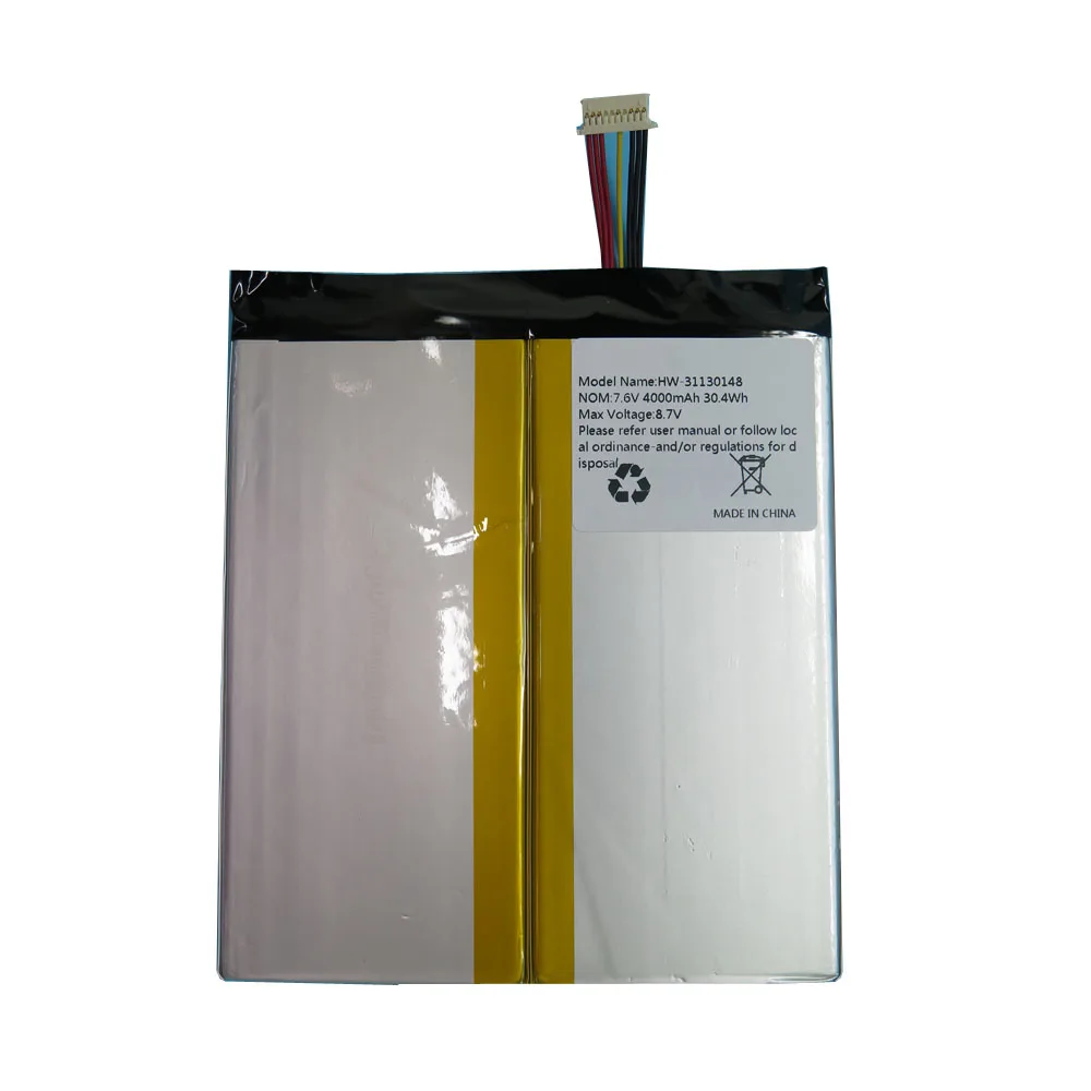

He encontrado una bateria por Aliexpres pero no estoy seguro que valga , el modelo coincide y el vendedor me dice que es la que lleva el ubook pro CWI509 pero no se si me fio mucho.
es esta:
https://es.aliexpress.com/item/1005001573333271.html
La idea es pedir una y que algún tecnico aqui me la cambie, en varios talleres de reparación de aquí o no encuentran bateria o me dicen que encuentran una pero que no les da fiabilidad de calidad y además que costaba unos 100 euros mas gastos envío y colocación , o sea un dineral y no merecía la pena.
Puedes echarle un vistazo al enlace de aliexpres y decirme si es válida , o mandarme el enlace de la que tu has comprado …no vaya ser que la compre y luego no me valga, ya no me fio de estos chinos, jaja

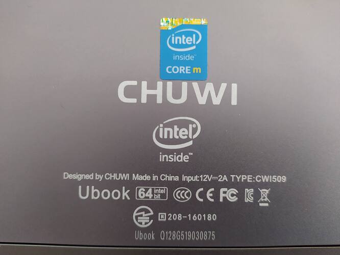

Te adjunto foto de mi ubook
Puedes echarle un vistazo.
Esta es la que yo compré
Y parece idéntica a la original… No te puede decir si va bien o no, porque al final me la cambio chuwi en garantía.
Si eres un poco mañoso, hasta te la podrías cambiar tu. No es muy difícil, aunque la batería original va bastante bien pegada. Si no lo tienes claro un técnico te lo cambiara si problemas.
Un saludo
hola buenos días, al final me dejaron tirado los de chuwi yo he comparado una batería y la he puesto ya. me va muy bien , me llego hace dos días ,le dije al vendedor como quería que me fabricara los pines de la batería y me la ha hecho perfecto , soo conectar y lis to , la he tenido que cambiar el sentido , solo girarla 90 grados , y encaja perfecta , esta es de 33watios mas potente , y se nota que dura mucho mas 7 hora me ha dado , tambien le compre un nuevo ssd , al final me decidí por samsung . y a la otra Tablet que tengo que esa si me cambiaron la batia , le voy a poner también otro ssd samsung. ev860 . os pongo el enlace y como hay que pedir los pines, para que os hagan una bateria identica a la oariginal ,( bueno creo que esta es de mas watios y se nota). : https://es.aliexpress.com/item/33025813025.html?spm=a2g0s.9042311.0.0.58a763c0vnp4nn.comentario que le hice y le enive foto
